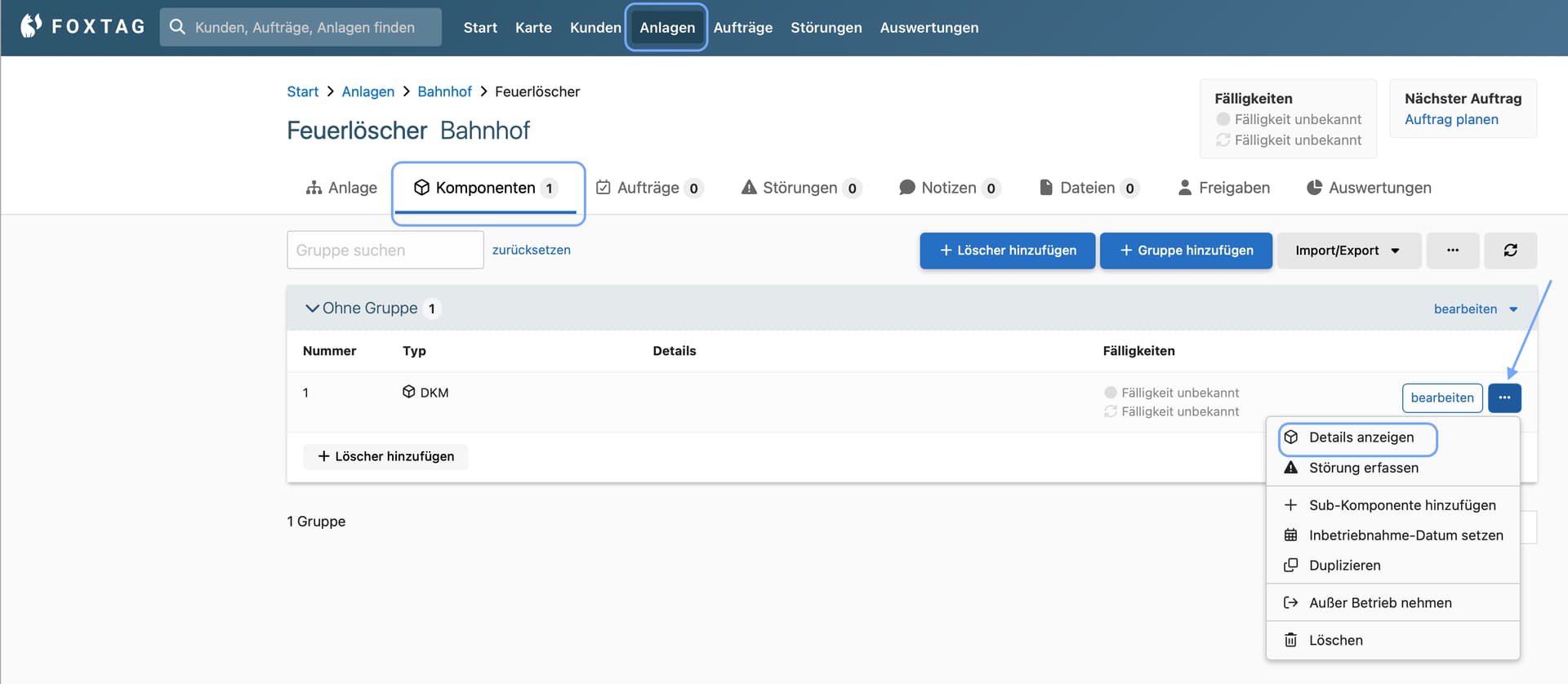

Die Detailseite öffnen Sie so:
Unter dem Reiter „Anlagen“ in der Hauptnavigation wählen Sie die entsprechende Anlage aus. In der Tab-Navigation wechseln Sie nun auf den Tab „Komponenten“. Die einzelnen Komponenten werden tabellarisch aufgeführt, wobei jeder Eintrag seine eigene Zeile besitzt. Am rechten Rand der Zeile finden Sie neben dem „bearbeiten“-Button den „Mehr-Optionen-Button“. Ein Klick auf diesen öffnet das Kontextmenü. Hier wählen Sie die oberste Option „Details anzeigen“.

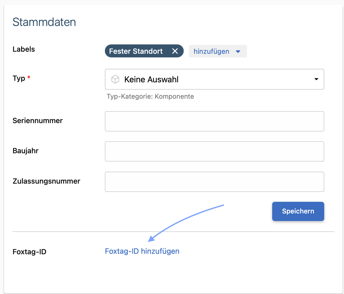

Auf der Detailseite der Komponente werden Ihnen zunächst auf einer Karte die Stammdaten angezeigt. Im unteren Bereich finden Sie den Link „Foxtag-ID hinzufügen“.
Hinweis: Je nach Einstellung, die Ihre Organisation in den Basisdaten der Wartungsanwendung getroffen hat, kann dieses Feld anders benannt sein. Die Standardeinstellung ist Foxtag-ID.

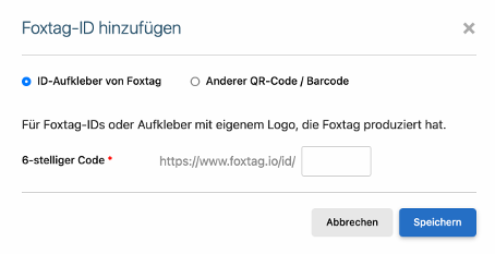

In dem sich öffnenden Fenster wählen Sie, ob es sich um einen ID-Aufkleber von Foxtag oder einen anderen, externen QR-/Barcode handelt.
Detail_ID_hinzufügen

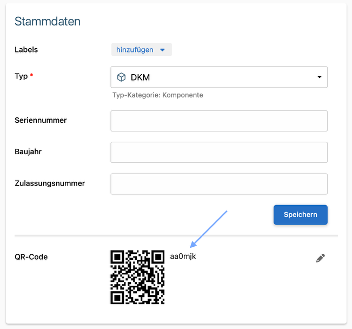

Bei der Option „ID-Aufkleber von Foxtag" tragen Sie die Foxtag-ID ein; nach dem Speichern werden QR-Code und Foxtag-ID angezeigt. Bei „Anderer QR-Code / Barcode" wird nur die ID angezeigt.
Die hinterlegte ID lässt sich jederzeit nachträglich bearbeiten: Sobald Sie mit dem Cursor über die ID fahren, erscheint ein Stiftsymbol, welches auf die Möglichkeit zur Bearbeitung hinweist.
