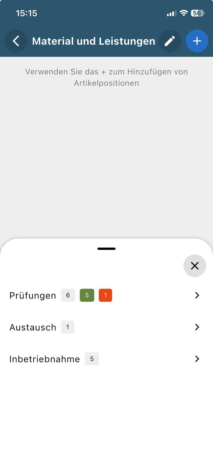

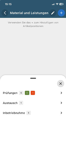

Im Bereich Material und Leistungen in der Foxtag-App gibt es eine Summierungsfunktion, die die im jeweiligen Auftrag durchgeführten Prüfungen, Austauschvorgänge sowie Inbetriebnahmen zusammenfasst. Eine separate, händische Checkliste zum Zählen dieser Vorgänge ist nicht mehr nötig.
Diese Summierungsfunktion finden Sie in Ihrer App nach dem Start Ihres Auftrags auf der Karte „Material und Leistungen“. Nach einem Klick auf den blauen Info-Button, der mit einem „i“-Symbol gekennzeichnet ist, öffnet sich ein Auswertungsfenster mit den drei Hauptkategorien:

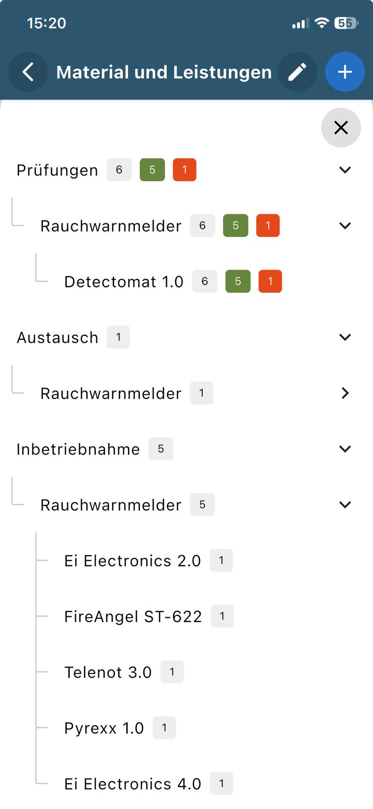

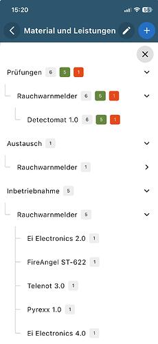

Über einen Pfeil lässt sich jede dieser Kategorien in zwei Ebenen aufschlüsseln. Die erste Ebene zeigt den Komponententyp, die zweite Ebene Hersteller und Modell. Bei Prüfungen wird zusätzlich zur Gesamtzahl (graues Feld) nach Prüfergebnis unterschieden. Die Zahl im grünen Feld zeigt, wie viele Prüfungen mit „ok“ abgeschlossen wurden, die im roten, wie viele einen Mangel ergeben haben.
Bei Austausch und Inbetriebnahme wird nur die reine Anzahl der erfassten Vorgänge abgebildet.
Die Summe wird immer über alle Ebenen innerhalb der Kategorie hochgerechnet.

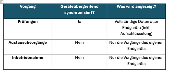

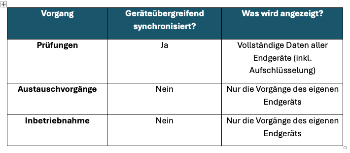

Die drei Kategorien verhalten sich in diesem Fall unterschiedlich:
Arbeiten mehrere Personen am selben Auftrag, sehen sie also bei Austausch und Inbetriebnahme jeweils nur ihre eigenen erfassten Vorgänge. Prüfungen hingegen werden nach der Synchronisation auf beiden Geräten identisch abgebildet.
Wichtig: Dieses Verhalten gilt ausschließlich im Zusammenhang mit der Summierungsfunktion, alle anderen Funktionen in Foxtag sind davon nicht betroffen.
